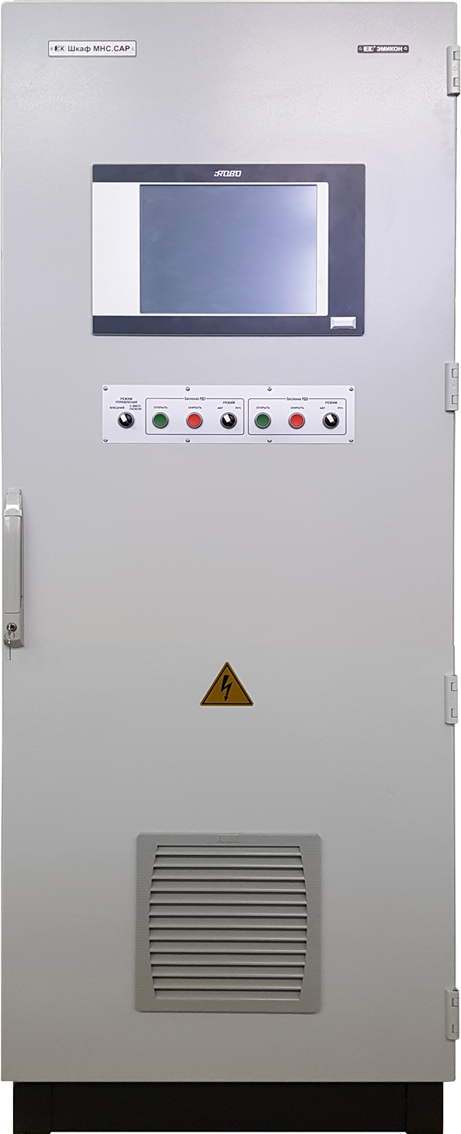

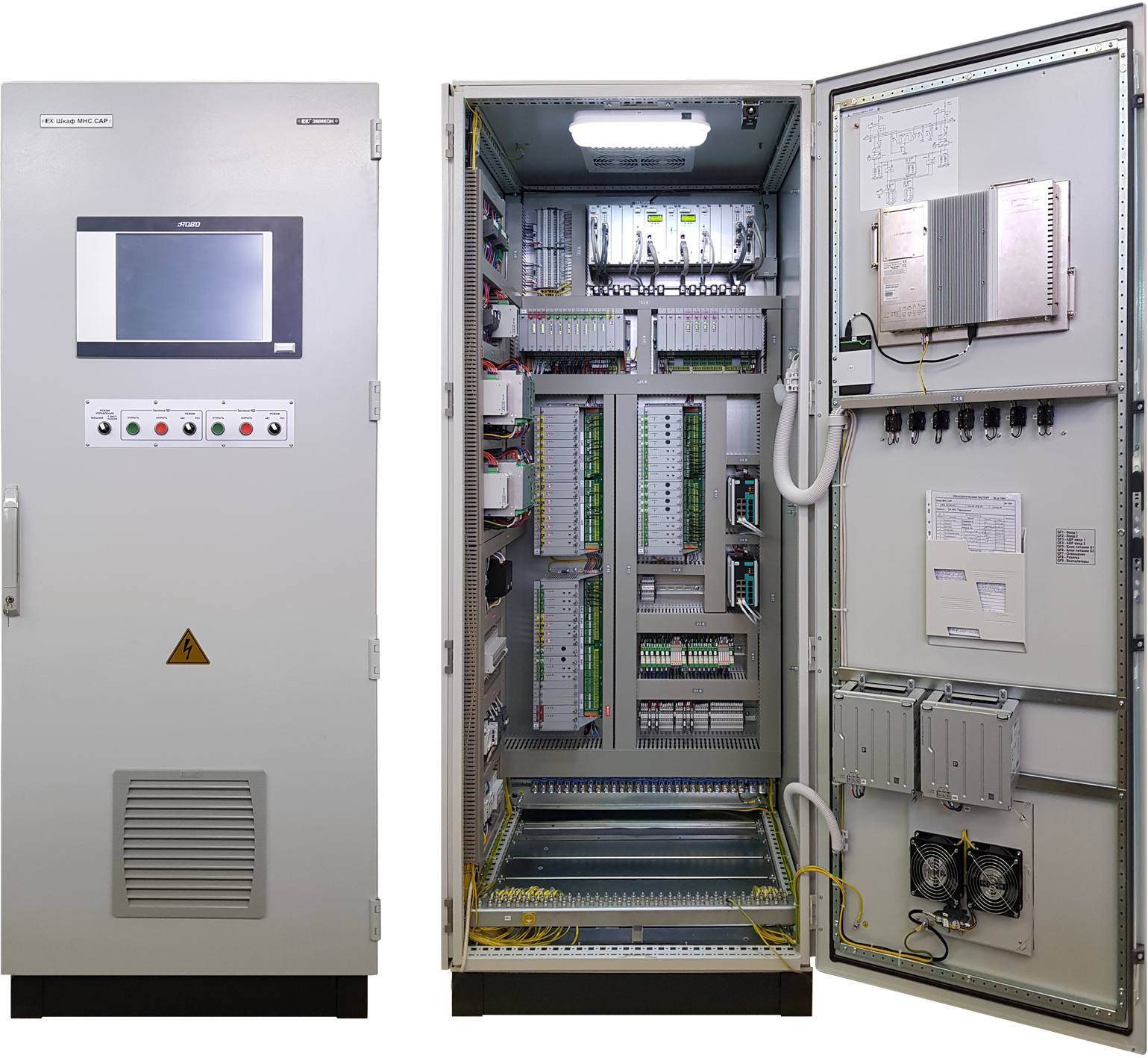

САРД, как правило, выполняется в напольном шкафу. В шкафу устанавливается контроллер САРД, БРУ и, по желанию Заказчика, электронный регистратор.
На лицевой панели устанавливаются:
- панель оператора, предназначенная для задания режима работы, отображения процессов работы, настройки САРД;
- блок ручного управления, состоящий из ключей выбора режима работы "автоматический – ручной" и кнопок "открыть – закрыть" регулирующую заслонку;
- независимый электронный регистратор с автономным программным обеспечением (по желанию Заказчика).
Частотные преобразователи монтируются как в шкафу САРД, так и вне его.
