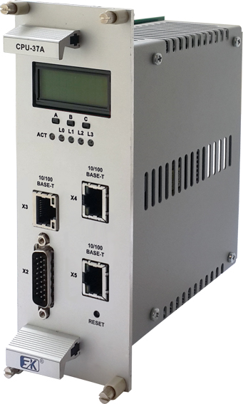

Модуль центрального процессорного устройства CPU-37A
Предназначен для работы в составе центрального контроллера распределенных систем автоматизации, построенных на базе программируемых контроллеров серии DCS-2000 исполнения М2, в качестве устройства исполнения заданных алгоритмов по управлению объектом автоматизации.
Основные технические характеристики:
Характеристика Значение Примечание
Тип системы на модуле (SOM)
VAR-SOM-AM33
NMS_SOM_AM335x_V8
Variscite (INMYS)
Тип процессора SOM Texas Instruments (TI)
AM3352
AM3356
AM3358
ARM®Cortex-A8
Тактовая частота процессора, МГц
от 600 до 1000
Объем энергонезависимой оперативной памяти данных, Мбайт
256-512
Объем встроенной в SOM постоянной памяти, Мбайт
512-1024 SLC NAND
Непрерывная запись сообщений об аппаратных и программных ошибках в энергонезависимую память с возможностью циклической перезаписи
есть
Возможность дистанционной перезагрузки ЦПУ
есть
Возможность удаленного конфигурирования и удаленной замены программного обеспечения по каналам телемеханики без требования дополнительных каналов по каналу Ethernet X3
есть замена конфигурации, перепрошивка устройств при наличии в них загрузчика, замена прошивки ЦПУ
Количество одновременно поддерживаемых TCP-соединений на программно-аппаратный комплекс (ПАК), не менее
18
Количество каналов низкоскоростного последовательного интерфейса RS-232 (до 15 м)
1 Скорость до 115200 бит/сек, ASYNC. Только для технологических операций при настройке модуля
Количество каналов низкоскоростного последовательного интерфейса RS-485 (128 нагрузoк, до 1,5 км (на максимальной скорости обмена))
1 Резерв
Количество каналов высокоскоростного последовательного интерфейса RS-485 (128 нагрузoк, до 1,5 км (на максимальной скорости обмена))
4 Скорость до 1843200 бит/сек, ASYNC, FIFO, с напряжением гальванической изоляции (1500 B) и цепями защиты от перенапряжения
Протокол информационного обмена по интерфейсным каналам высокоскоростного последовательного интерфейса RS-485
Modbus RTU / EmiBus
Количество каналов Ethernet
3 10/100 Base TX half/full duplex operation
Протоколы информационного обмена по каналам Ethernet
NTP
Modbus TCP
МЭК 104
сервер/клиент
SNMP
SSH
Syslog
Ethernet X3
Устройство резервирования
есть
Индикация
есть Светодиодная и жидкокристаллическая панель (две строки по восемь символов)
Дискретный выход, гальванически изолированный
1 24 В ± 5%, 100 мА
Дискретный вход, гальванически изолированный
1 24 В ± 10%, 5 мА
Напряжение гальванической изоляции между внешним нестабилизированным источником питания и системным питанием, В
1500
Напряжение питания от нестабилизированного источника постоянного тока, В
от 18 до 36
Потребляемая мощность при напряжении питания 24 В, Вт, не более
5
Масса модуля, кг, не более
0,5
Габаритные размеры модуля, мм
170×129×60,1
  Модуль CPU-37A
