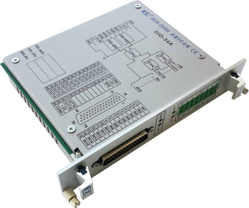

Модуль ввода/вывода дискретных сигналов DIO-34A
Предназначен для работы в составе распределенных систем управления и имеет две изолированные группы каналов. Первая группа представляет собой 16 каналов дискретных входов, имеющая отдельный внешний источник питания 24 В. Датчики могут подключаться ко входам модуля, используя положительную полярность по схеме "общий минус". Вторая группа представляет собой 16 каналов дискретных выходов. Нагрузка к выходным каналам модуля и внешнему источнику питания подключается по схеме "общий минус".

  Модуль DIO-34A
